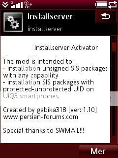

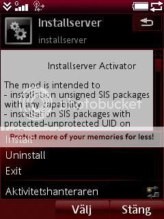

Si amigos... el archivo installserver.exe es el responsable de la instalacion de las aplicaciones .sis, si estas no estan firmadas simplemente no podrás instalarla. SWMail modificó esta aplicacion para que podamos instalar aplicaciones no firmadas.
Ahora se las traigo empaquetada en un .sis "firmado" Solo instalan el .sis, abren la aplicación instalada, seleccionas más -> install y listo!! el cel ya esta hackeado para que puedas instalar aplicaciones sin firmar. Solo es necesario hacer esto una tan sola vez!!
Descargar esta aplicación desde:
Mediafire
Skydrive
