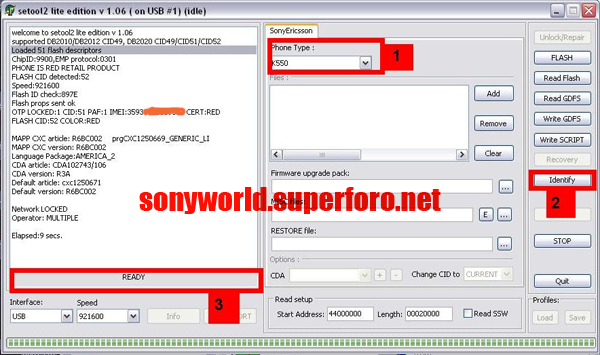

1.- verifikamos ke tenga una karga adekuado de pila para no pasar sustos ke esta a mas de la mitad kon esto estamos listo para empesar.
ahora identifikan el mobil presioanndo en el setool la opcion IDENTIFY....
.::Convierte tu K550@W610::. IDENTIOFY

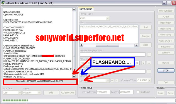

3.---ahora veremos esto y nuestro mobil komensara a flashearse.
Esperamos ke flashee.....
.::Convierte tu K550@W610::. FLASHEANDO

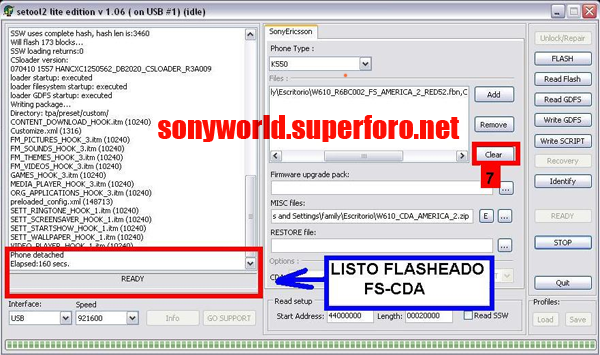

4.---luego kaundo haya akabado veremos esto. deskonectamos y pinxamos la opcion CLEAR como ven en la imagen.
.::Convierte tu K550@W610::. FIN1

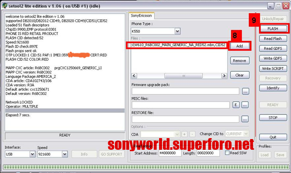

5.--ahora donde dice ADD colokamos el MAIN de nuetro mobil, y le damos en la opcion FLASH de nuevo ahora esperamoa a ke flashee....
.::Convierte tu K550@W610::. FLASHMAIN

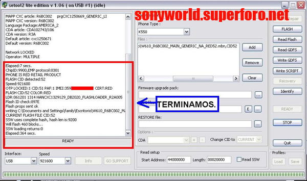

7.--kuando akabe les saldran estas lineas y terminares el processo.
.::Convierte tu K550@W610::. FINMAIN
deskonectan y kolokan todo sim,stick y pila y encienden su mobil. ahiora les aparecera en la pantaya diiendo ESPERE ke aran jajajaj esperaran ke se akabe de kargar la barriita y luego a disfrutar de un new cell un w610 nuevesito de soft jaja.
