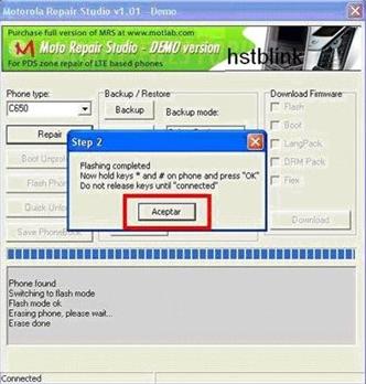

Mensaje por jose varela Jue Jun 12, 2008 12:39 am
jorgito10 escribió:hola, te cuento mi problema es bastante complejo ya que mi primo se quiso hacer el flasheador profesional, el cel que teniamos era un v300 y yo le dije que teniamos que hacer un back up primero como dicen los tutos y el me dijo que no importa. ademas lei que hay dos tipos de v300(los s y los r) aparentemente unos soportaban conversion a v600 y otros no, y el le flasheo con el PST y el cel quedó muerto y prendia unos segundos y se apagaba y no teniamos back up y no nos reconocia la pc y le hicimos test point y lo reconocio pero no le pudimos meter nada y se nos salio la resistencia del TP asi que en primera medida quisiera saber de cuantos ohms es la resis asi le coloco otra y despues como lo reparo. se que es muy complicado mi problema pero creo que con lo que saben me ayudaran en algo o sino me quedara para repuestos. jajaja
umm te mataste muy temprano
mira ese tipode sel lo podes arreglar con repair studio sin tp
solo tenias q tocar *#power para q se pusiera modo prueba de fallo
y ejecutar la secuencia de repair mira subo el tuto con las imagenes para q
mires
Primero hay q conectar el usb al movil y encenderlo en modo flash , para aquellos que tienen MINI USB, apáguenlo, enchufen el MiniUsb, manteniendo presionadas las teclas *# presionamos la tecla de encendido.
Debería entrar en Modo Flash. Puede ser en Pantalla Blanca o te puede mostrar alguna info del software actualmente instalado.
Para aquellos que tienen USB. Pueden probar con la misma secuencia, y si no levanta con *#PWR, deben abrir el Cable USB. Mírenlo como si lo fueran a enchufar al equipo.
El cable usb tiene 3 columnitas de plástico:
|...|.............| Ext. Der.
123 4567.......
Bien, contamos de izquierda a derecha, hasta el PIN 13 y 14, agarramos un Clip de esos que sostienen las hojas. Y hacemos un puente entre el pin 13 y 14.
Enchufamos el Cable al equipo y le damos a la tecla de encendido, debería tomarlo en Modo Flash.
No se olviden que a esta altura deben tener el equipo enchufado a la pc via cable usb, con muy buena carga y en Modo Flash.
Abrimos el programa y seleccionamos el modelo (en este caso c650) , apretamos REPAIR y así empieza todo el proceso:
.::Foro Exclusivo Para Reportar Problemas::. 122
.::Foro Exclusivo Para Reportar Problemas::. 219
.::Foro Exclusivo Para Reportar Problemas::. 314
Nos va a aparecer en el cell “sw upgrade in progress..”, cuando esto termina, concluye el primer paso (step 1).
.::Foro Exclusivo Para Reportar Problemas::. 415
Le damos a la opción aceptar (luego de esto el móvil se apaga) y RAPIDAMENTE lo encendemos en modo flash, así comienza el paso 2 (step 2), aparentemente en este paso no pasa nada, porque no pasa al “sw upgrade in progress..” (pero si no dejamos q el programa haga este paso, no vamos a poder hacerle una posterior fullflash, q es lo q estamos intentando).

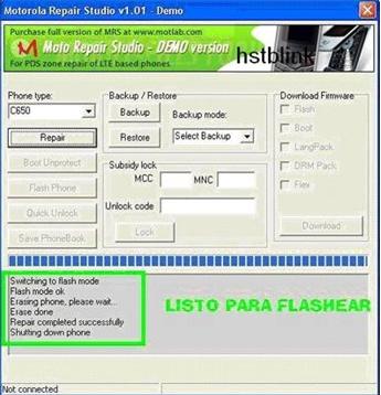

.::Foro Exclusivo Para Reportar Problemas::. 513
LO MAS IMPORTANTE, una ves terminado este proceso, nuestro móvil está completamente listo a ser flasheado a cualquier versión compatible.
Entonces el último y bendito paso será flashear: usando el multiflashflex, el flashbackup o cualquier programa para este fin, eso sí, vamos a necesitar una fullflash (digo siempre full, porque un reflash no va a servir) q de no tenerla, podemos pedirla en la seccion de descarga lo de tu resistencia esta bien dificil solo q pruebes recontruir la pista es casi como un punte pero no es muy seguro q te funcione a el tuto sale otro modelo solo es de es cojer el tullo

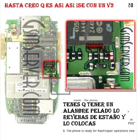

Mensaje por jorgito10 Lun Jun 16, 2008 11:29 am
muy buen tuto para revivir los cel, pero nadie sabria el valor de la resistencia del test point ya que de tanto que le jugaron al cel se cayó y esas cosas son imposibles de encontrar por su tamaño y quisiera colocarle una un poquito mas grande de tamaño pero del mismo valor pero no encuentro por ningun lado el valor de la resistencia esa. si alguien me hace el favor le agradezco.

Mensaje por CarlosJR! Lun Jun 16, 2008 4:11 pm
Mira amigo eso lo soluciono de una manera muy facil yo aunque no se si te sirva pero es haciendo un puente de un punto de partida a uno de llegada. Es muy sencillo mira y veras que seguro te sirve y cualquier consulta para eso tamos Razz

Mensaje por CarlosJR! Mar Jun 17, 2008 11:45 pm
sin test point es imposible Razz pero te recomiendo que lo liberes con test point pues para mi es muy facil (entiendo por la practica) pero igual liberalo y me cuentas como te fue ok pero haz preguntas mas especificas Razz aunque veo y te posteo un tuto aca Razz

Mensaje por jose varela Dom Jul 27, 2008 1:18 am
.::Foro Exclusivo Para Reportar Problemas::. 132
ahy ta eso lo ise con un v3 ojala le funcione como ami jeje
